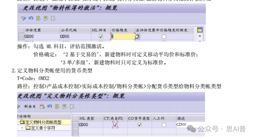

1.激活物料分类帐的评估区域
T-Code: 0MX1
路径:控制>产品成本控制>实际成本控制/物料分类帐>激活物料分类帐的评估区域
操作:CT和C0勾选,表示物料分类账的货币与FI及C0模块一致。如果需要人工修改,则取消这两个选项而在'人工的’上打勾,然后在'定义单个字符’处自定义货币类型,这种方法不建议使用。
注意:启动工厂时,系统会读取这里的物料帐货币类型,如果物料分类帐货币与00或FI 货币不一致,将导致严重的后果。因为启动工厂操作不可逆,除非制除所有业务数据后使用程序 RKALLEWS 重置货币,其他没有任何解决方案。

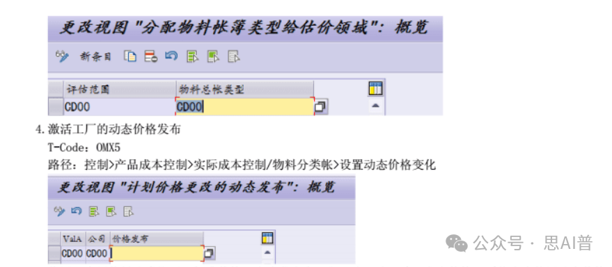

3.分配材料分配账类型给评估区域
T-Code:0MX3
路径:控制>产品成本控制>实际成本控制/物料分类帐>分配材料分配帐类型给评估区域
作用:启用物料分类帐后,标准价格只允许发布在下期,为了防止遗漏发布价格,系统允许使用动态价格发
布。举例说明:A物料在1月份标记价格,滚算日为2月1日。2月1日是没有通过CK24发布价格,如果启用动态价格发布,当2月1日后勤对A物料发生任何一笔产生会计凭证的业务时,会自动将新价格发布至2月1日,也就是说,在第一笔业务发生的时候,产生的会计凭证除了物料移动自身所对应的凭证外,同时会附带一张价格修改凭证。
注意:不建议激活动态价格发布,目前该功能存在 bug,激活后将可能导致物料在主数据下的标准价,与物料分类帐中的标准价不一致。
目前这个问题没有很好的解决方案,对于生产机,建议联系 SAP 直接改表,统一两边价格;对于测试机,可直接重置物料分类帐,并取消激活动态价格发布。
